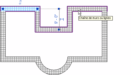

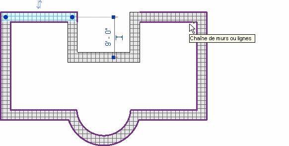

Si la chaîne est une boucle fermée, les éléments de la partie de la chaîne à sélectionner sont déterminés par la position du pointeur lorsque vous mettez en surbrillance le dernier élément de la sélection. Comme illustré dans la disposition de mur ci-dessous, si vous placez le pointeur à proximité de l'extrémité gauche du mur supérieur droit, la chaîne partielle inclut les murs de la partie supérieure de la disposition. Si vous placez le pointeur à droite de ce mur, les murs des deux côtés et de la partie inférieure de la disposition sont inclus dans la chaîne partielle.
Chaîne partielle mise en surbrillance avec pointeur placé à proximité de l'extrémité gauche du dernier mur de la chaîne
Chaîne partielle mise en surbrillance avec pointeur placé à proximité de l'extrémité droite du dernier mur de la chaîne
