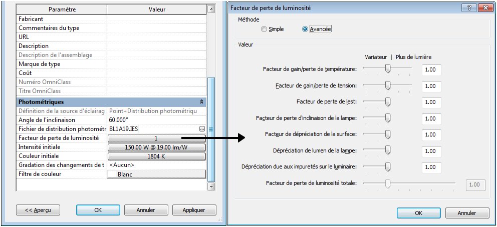

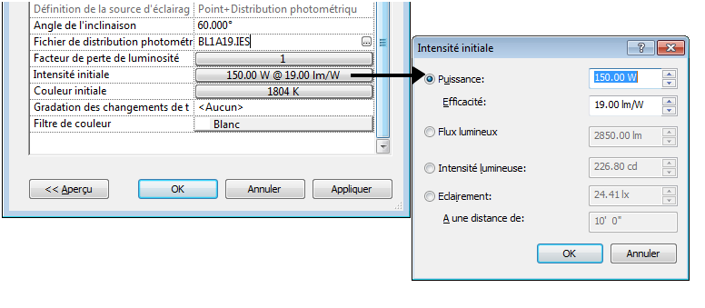

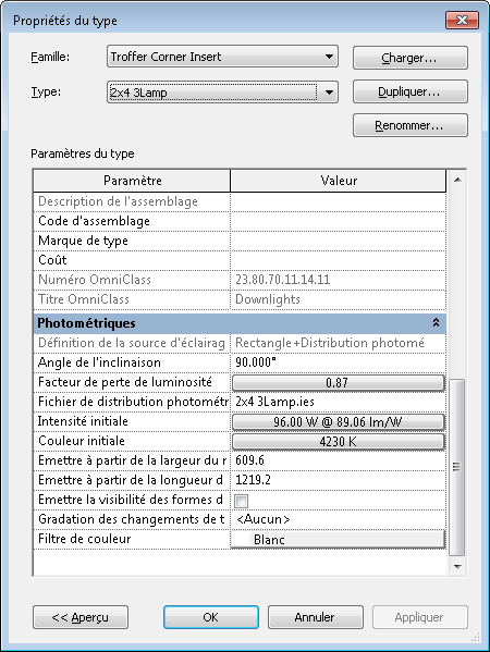

L'intensité initiale et le facteur de perte de luminosité sont des propriétés de type de chaque type de luminaire. Ces propriétés sont accessibles dans la boîte de dialogue Propriétés du type d'un luminaire.
Dans cet exemple, l'intensité initiale du luminaire est de 7560 lumens et, avec les facteurs de perte de luminosité indiqués ici, le LLF obtenu est 0.71478.

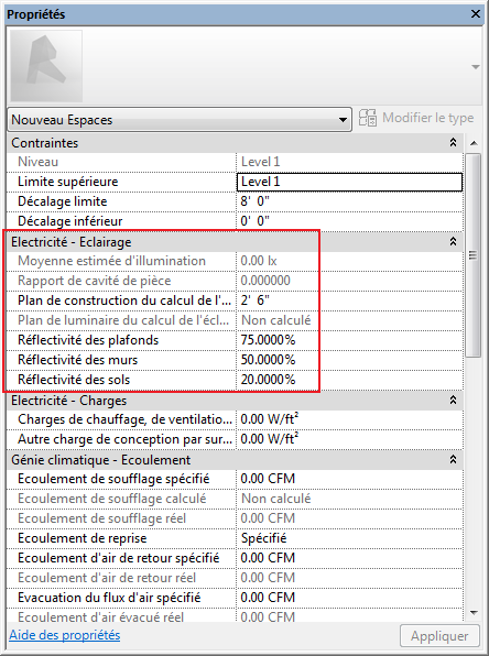

Le CU est calculé en fonction des propriétés de réflectivité (plafond, mur et sol), ainsi que du rapport de cavité de pièce (RCR) de l'espace.

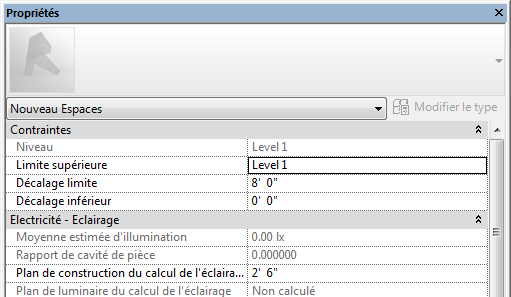

Le RCR est calculé en fonction de la hauteur de cavité de pièce (RCH) et du plan de construction du calcul de l'éclairage, qui est une propriété de chaque occurrence d'espace.

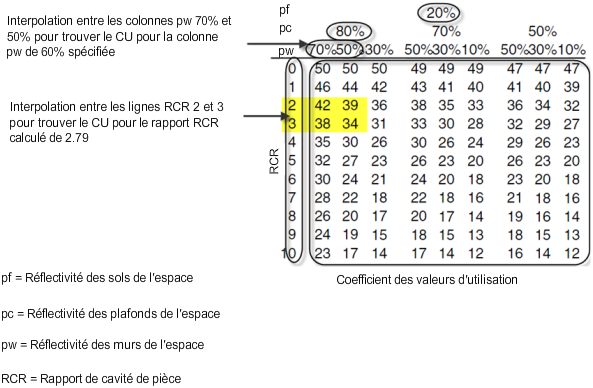

Pour déterminer le coefficient d'utilisation manuellement, vous devez vous reporter à la feuille de données des luminaires. Une partie de la feuille de données pour le luminaire décrit par le fichier de distribution photométrique 483T8_S.ies est présentée ici.
Les réflectivités des sols, des murs et des plafonds sont toutes des propriétés de l'occurrence de l'espace et le RCR est calculé comme décrit ci-dessus. Par interpolation, vous pouvez estimer le coefficient d'utilisation CU à environ 38, ce qui correspond à 0.382762, soit la valeur calculée par Revit par rapport au fichier de distribution photométrique.
