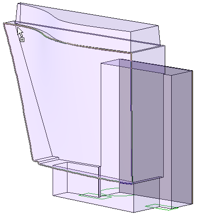

Pointeur mettant en surbrillance une face de volume

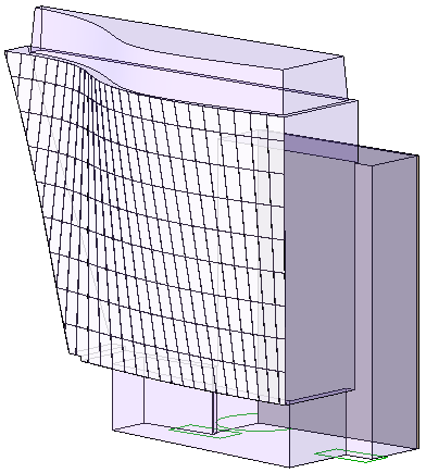

Système de mur-rideau créé
