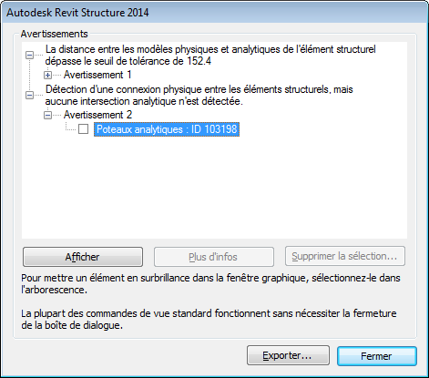

  1. Cliquez sur l'onglet Analyserle groupe de fonctions Outils Vérifications de la cohérence.
  2. Lorsqu'un message indique que les critères de vérification facultatifs de la boîte de dialogue Paramètres structurels sont utilisés pour évaluer le modèle, cliquez sur OK.
  3. Consultez les avertissements pour apporter les modifications adéquates au modèle.
    Exemple d'avertissement : élément analytique sans paramètres de structure
    Vue de l'élément analytique sans paramètres de structure
