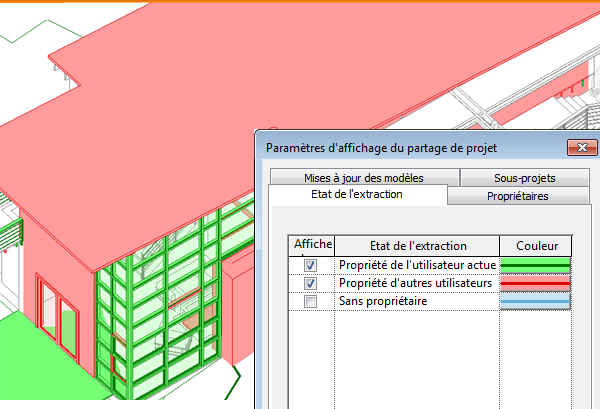

Pour attribuer une couleur à l'état d'extraction
  1. Dans la barre de contrôle Vue, cliquez sur Paramètres d'affichage du partage de projet.
  2. Cliquez sur l'onglet Statut de la vérification.
  3. Sélectionnez Afficher les couleurs pour les propriétaires de votre choix ou des éléments actuellement sans propriétaire.
  4. Pour chaque état d'extraction, cliquez sur Couleur. Dans la boîte de dialogue Couleur, sélectionnez la couleur à utiliser, puis cliquez sur OK.
  5. Pour chaque sous-projet, cliquez sur Couleur. Dans la boîte de dialogue Couleur, sélectionnez la couleur à utiliser, puis cliquez sur OK. Voir Couleurs.
  6. Cliquez sur Appliquer.
    La couleur spécifiée pour le statut d'extraction du propriétaire correspondant s'affiche dans le modèle.
