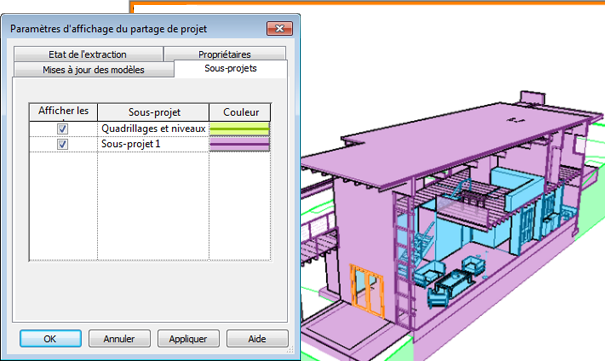

Vous pouvez distinguer visuellement les sous-projets dans un projet partagé.
Pour reconnaître visuellement les sous-projets
Sous-projets. Les sous-projets sont visuellement identifiés par des couleurs dans le modèle.
Pour attribuer une couleur à des sous-projets
Paramètres d'affichage du partage de projet. La couleur spécifiée pour le sous-projet correspondant s'affiche dans le modèle.
