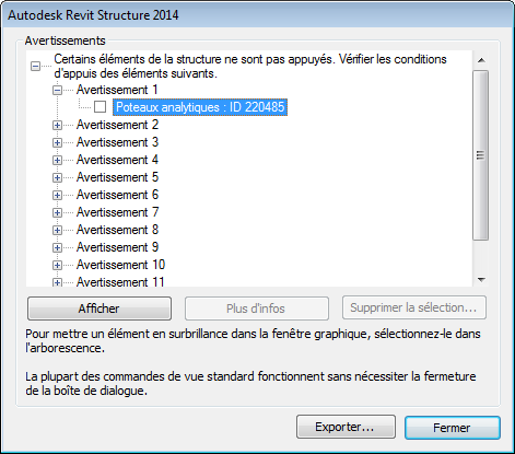

  1. Cliquez sur l'onglet Analyserle groupe de fonctions Outils Vérifier les supports.
  2. Lorsqu'un message indique que les critères de vérification facultatifs de la boîte de dialogue Paramètres structurels sont utilisés pour évaluer le modèle, cliquez sur OK.
  3. Consultez les avertissements pour apporter les modifications adéquates au modèle.
    Exemple d'avertissement - Eléments sans support
    Vue d'éléments sans support

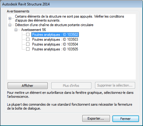

    Exemple d'avertissement - Chaîne de structure portante circulaire
    Vue de chaîne de structure portante circulaire
