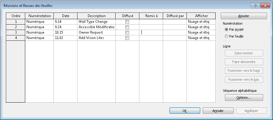

Pour saisir les informations de révision :
- Dans le projet, cliquez sur l'onglet Vue
groupe de fonctions Composition de feuille
(Révisions et Revues des feuilles). La boîte de dialogue Révisions et Revues des feuilles s'affiche.
- Pour ajouter une nouvelle révision, cliquez sur Ajouter.
Remarque : Pour saisir votre première révision, modifiez les valeurs de la ligne de révision existante (par défaut).
- Dans la ligne de révision, sélectionnez une numérotation numérique ou alphabétique, ou aucune numérotation.
Voir Numérotation des révisions.
- Dans la colonne Date, indiquez la date de création des révisions ou celle de leur envoi pour vérification.
- Dans la colonne Description, entrez la description de la révision à afficher dans les nomenclatures de révision sur les feuilles.
- Si la révision a été diffusée, renseignez les champs Remis à et Diffusé par, puis sélectionnez Diffusé.
Voir Diffusion d'une révision.
- Enfin, sélectionnez l'une des valeurs d'affichage suivantes. Elles s'appliquent une fois la révision affectée à un ou plusieurs nuages.
- Aucun n'affiche aucun nuage ni étiquette de révision dans le dessin.
- Etiquette affiche l'étiquette de révision et trace le nuage de révision, sans l'afficher sur le dessin. Pour déplacer ou modifier le nuage dans le dessin, placez le pointeur dessus afin de le mettre en surbrillance et de le sélectionner.
- Nuage et étiquette affiche le nuage et l'étiquette de révision dans le dessin. Cette option est activée par défaut.
- Cliquez sur OK.
