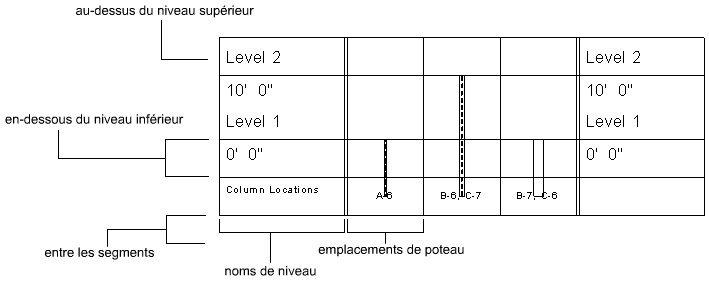

| Apparence du quadrillage | Le bouton Modifier l'apparence du quadrillage permet d'ouvrir la boîte de dialogue Propriétés de la nomenclature de poteaux graphiques. L'onglet Apparence du quadrillage affiche cinq paramètres permettant de régler les largeurs horizontales et les hauteurs verticales du quadrillage. Voir Modification des propriétés de quadrillage de la nomenclature de poteaux graphiques. |
![]() Notez les emplacements réglables par les différents paramètres. |
