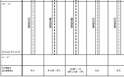

Etiquettes des poteaux dans une nomenclature
Vous pouvez étiqueter les poteaux au sein de la nomenclature de poteaux graphiques. Voir Application d'une étiquette par catégorie et Etiquetage de tous les éléments sans étiquette.
Remarque : Vous pouvez étiqueter les poteaux avec leurs emplacements en sélectionnant la catégorie Emplacement du poteau dans le libellé de l'étiquette.
