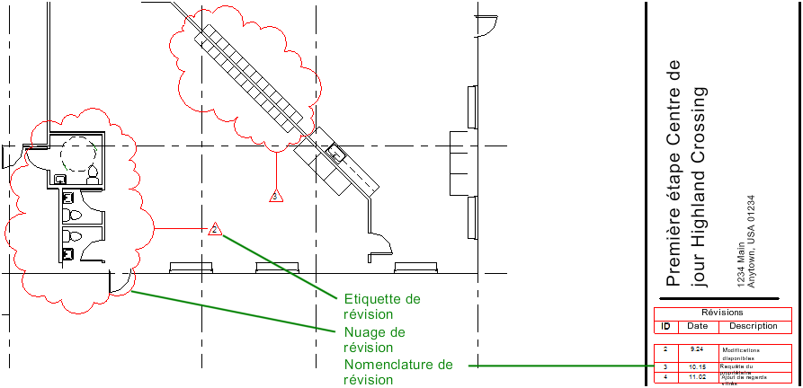

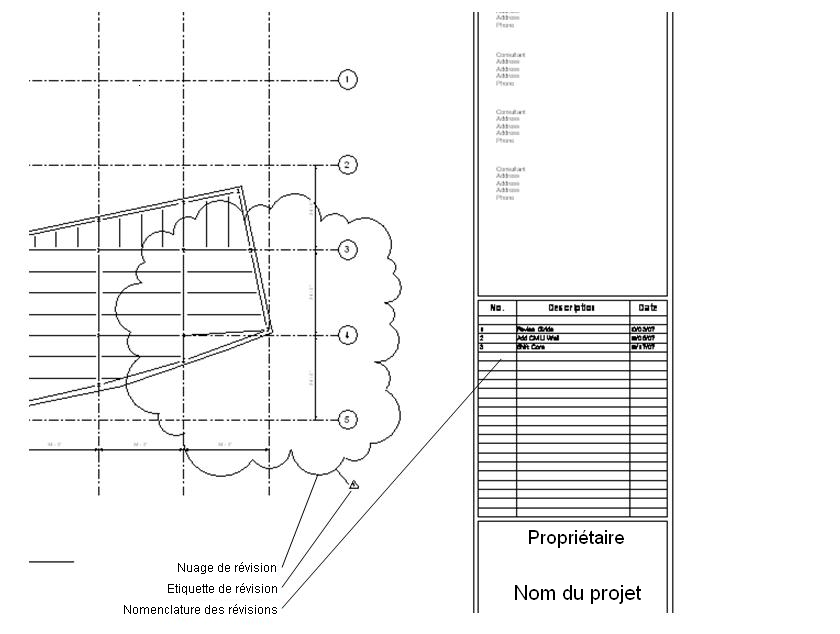

Revit StructureLes nuages de révision permettent d'indiquer les zones de la conception qui ont été modifiées dans le projet. Vous pouvez esquisser des nuages de révision dans toutes les vues, à l'exception des vues 3D. Le nuage s'affiche dans la vue qui l'héberge et sur les feuilles contenant cette vue.
Lors de la saisie des informations de révision, vous pouvez affecter une révision à un ou plusieurs nuages. Les étiquettes permettent d'identifier les révisions attribuées aux nuages. Sur les feuilles, les étiquettes et les nuages de révision peuvent s'afficher dans leurs vues, au besoin. La nomenclature de révision contient des informations destinées aux révisions représentées par les nuages affichés dans les vues de chaque feuille.
