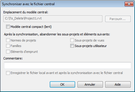

Si vous souhaitez modifier les paramètres de synchronisation avec le fichier central avant de procéder à la synchronisation : cliquez sur l'onglet Collaborer
le groupe de fonctions Synchroniser
la liste déroulante Synchroniser avec le fichier central
(Synchroniser et modifier les paramètres). La boîte de dialogue Synchroniser avec le fichier central s'affiche.
Si vous souhaitez modifier le chemin du modèle central, cliquez sur Parcourir. Spécifiez le nouveau chemin dans la boîte de dialogue Emplacement du fichier central, puis cliquez sur OK.
