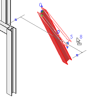

- Ajustez la position du haut du poteau à l'aide de la commande d'extrémité du poteau. Si le poteau est défini sur Incliné - Par rapport au point d'arrivée, vous pouvez ajuster l'élévation du sommet du poteau à l'aide des commandes à flèche verticale ou de texte.
Modification par rapport à l'angle
- Ajustez la position de la base du poteau à l'aide de la commande d'extrémité du poteau. Si le poteau est défini sur Incliné - Par rapport au point d'arrivée, vous pouvez ajuster l'élévation de la base du poteau à l'aide des commandes à flèche verticale ou de texte.
Modification par rapport au point d'arrivée
La longueur et l'inclinaison du poteau sont ajustées en fonction de vos paramètres et des ajustements d'extrémité.
