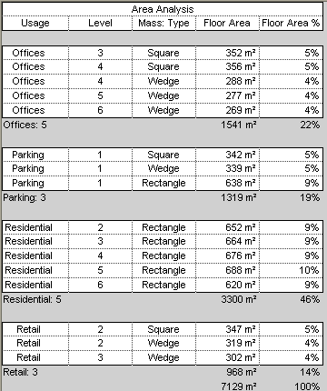

Exemple d'analyse de surface
Dans un scénario exemple, vous avez conçu des volumes afin d'explorer un modèle conceptuel pour un bâtiment. Voir Exemples d'analyse de modèle conceptuel. Vous souhaitez analyser la répartition des utilisations de chaque étage du bâtiment afin de déterminer la combinaison la plus économique ou la plus rentable.
Pour réaliser cette analyse, procédez comme suit :
