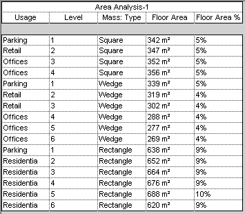

  5. Dans la nomenclature, attribuez une utilisation à chaque sol de volume.
    Entrez du texte dans la colonne Utilisation de chaque niveau. Si certaines valeurs d'utilisation ont déjà été saisies, vous pouvez cliquer dans le champ afin de sélectionner l'une des valeurs dans la liste.
    Ensuite, triez la nomenclature et générez les sous-totaux par utilisation, comme indiqué ci-dessous.

    5. (Facultatif) Spécifiez la mise en forme de Utilisation, Niveau et Volume: type : sous Champs, sélectionnez un nom de champ. Ensuite, dans le champ Alignement, sélectionnez Centre.
  10. Cliquez sur OK.
La nomenclature est mise à jour : les lignes sont triées et leurs sous-totaux sont calculés. Elle affiche le pourcentage de surface au sol prévu pour chaque utilisation, ainsi que la superficie en unités carrées.
