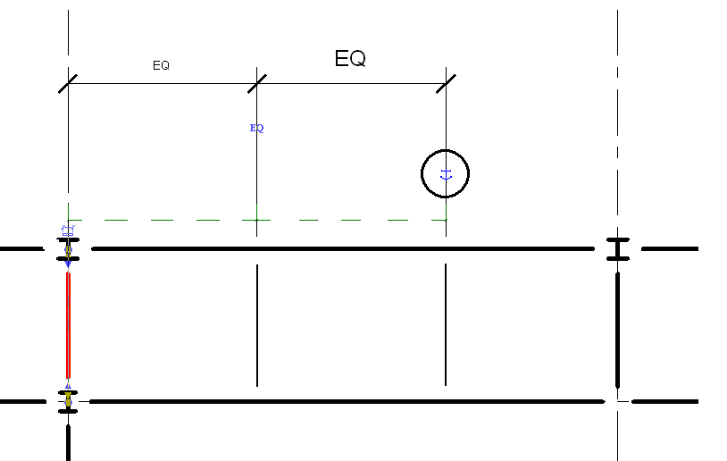

    Exemple
    L'image suivante illustre la cote d'égalité, avec l'élément sélectionné en rouge et un symbole d'ancrage près de la cote.

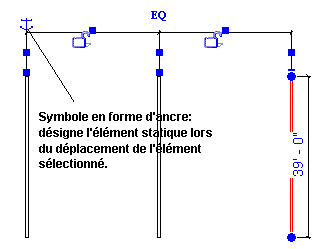

    Exemple
    L'image suivante illustre la cote d'égalité, avec l'élément sélectionné en rouge et un symbole d'ancrage entouré en noir.
  4. Cliquez sur le symbole en forme d'ancre et maintenez le bouton de la souris enfoncé. Une ligne d'attache s'affiche pour l'ancre.
  5. Faites glisser le symbole en forme d'ancre vers l'élément à ancrer.
  6. Déplacez l'un des éléments non ancrés référencés dans la cote.
    L'élément accompagné de l'ancre ne peut pas être déplacé.
Remarque : Si vous sélectionnez l'élément auquel l'ancre est attachée, la position de l'ancre change également.
