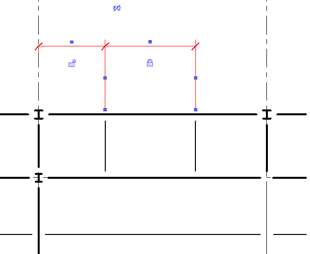

Lors du placement de cotes linéaires ou angulaires permanentes, un contrôle de verrouillage accompagne la cote. Les cadenas s'affichent lorsque vous sélectionnez :
Si le cadenas est déverrouillé, la valeur de la cote est modifiable et l'élément auquel elle fait référence peut être déplacé dans n'importe quelle direction. Cliquez sur la valeur de la cote pour la modifier.
Si le cadenas est verrouillé, la valeur de la cote est fixe, ce qui interdit toute modification de la distance entre les composants concernés. Vous ne pouvez pas cliquer sur la valeur de la cote pour la modifier.
Cote sélectionnée avec contrôles verrouillés et déverrouillés
Un clic sur le cadenas permet de le verrouiller ou de le déverrouiller. Si une cote est verrouillée, vous devez la déverrouiller pour pouvoir modifier sa valeur.
Conseil : Vous pouvez également alterner entre l'état verrouillé/déverrouillé du cadenas en cliquant sur ce dernier avec le bouton droit de la souris, puis en sélectionnant Verrouiller/Déverrouiller.
