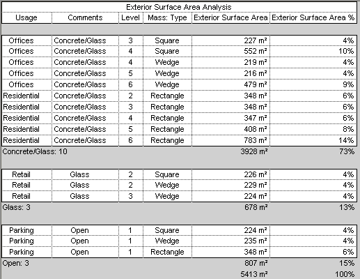

Dans un scénario exemple, vous avez conçu des volumes afin d'explorer un modèle conceptuel pour un bâtiment. Voir Exemples d'analyse de modèle conceptuel. A présent, vous souhaitez déterminer la superficie des développés de façade autour du périmètre de chaque sol. Grâce à ces informations, vous pourrez calculer les coûts estimés de l'extérieur du bâtiment utilisant divers matériaux.
