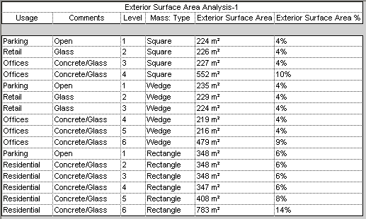

    3. Sélectionnez Calculer les totaux.
    4. Spécifiez la mise en forme du pourcentage de développé de façade : sous Champs, sélectionnez % de développé de façade. Dans le champ Alignement, sélectionnez Droite. Sélectionnez Calculer les totaux.
    5. (Facultatif) Spécifiez la mise en forme de Commentaires, Utilisation, Niveau et Volume: Type : sous Champs, sélectionnez un nom de champ. Ensuite, dans le champ Alignement, sélectionnez Centre.
  10. Cliquez sur OK.
La nomenclature est mise à jour : les lignes sont triées et leurs sous-totaux sont calculés. Elle affiche le pourcentage de surface pour chaque matériau extérieur, ainsi que la superficie en unités carrées.
Dans cet exemple, les développés de façade de certains sols de volumes (tel que Square Level 4 et Wedge Level 6) sont supérieurs à ceux des autres sols de volumes, car ils sont calculés d'une autre manière. Voir Sols de volumes au sommet d'un volume.
Par ailleurs, lorsque des volumes sont joints, les surfaces intérieures entre les volumes son déduites du développé de façade. Voir Chevauchement de faces de volumes.
