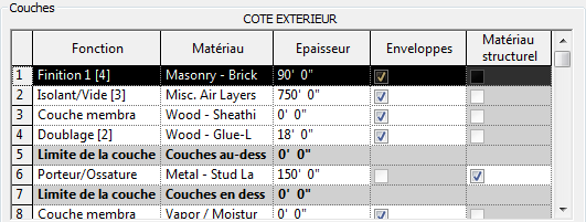

La structure des murs verticaux composés est définie à l'aide de couches ou de zones. L'image suivante illustre la boîte de dialogue Edition Composition/Assemblage.
De la même façon que les toits, les sols et les plafonds dans Revit peuvent être constitués de plusieurs couches horizontales, les murs peuvent être constitués de plusieurs zones ou couches verticales. La position, l'épaisseur et le matériau de chaque couche et de chaque zone sont définis dans la boîte de dialogue Edition Composition/Assemblage, qui est accessible via les propriétés du type de mur. Vous pouvez ajouter, supprimer ou modifier des couches et des zones ou ajouter des profils en relief et en creux pour personnaliser le type de mur.

Rangée de couches : correspond à des couches ou à des zones de mur
Une couche est affectée à une seule rangée. D'épaisseur constante, elle permet de prolonger la hauteur du mur. Vous pouvez modifier l'épaisseur d'une couche dans la rangée qui lui a été affectée.

Couche de mur : d'épaisseur constante, elle permet de prolonger la hauteur du mur
Une zone est symbolisée par une forme dans le mur et ne respectant pas les critères de définition des couches. Les zones peuvent être associées à une épaisseur constante ou variable. Dans une rangée affectée à une zone, une valeur numérique apparaît en regard de la zone si cette dernière a une épaisseur constante. En revanche, si la zone a une épaisseur variable, la valeur est alors variable. Vous ne pouvez pas modifier l'épaisseur d'une zone dans la rangée qui lui est affectée. Vous constaterez que la valeur d'épaisseur apparaît ombrée, ce qui indique qu'elle ne peut pas être modifiée. Vous pouvez modifier son épaisseur et sa hauteur uniquement de façon graphique, dans le volet d'aperçu.
Zones : aucune ne permet de prolonger la pleine hauteur du mur
