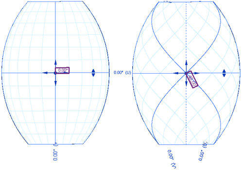

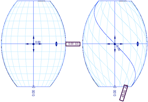

Vous pouvez faire pivoter la direction de chaque quadrillage UV, ou des deux. Les contrôles de l'angle de rotation se trouvent aux extrémités de leurs bandes respectives. Si vous modifiez les valeurs de ces paramètres, les quadrillages pivotent.
Pour changer la rotation d'un quadrillage, cliquez sur le champ de valeur et tapez un nouvel angle de rotation.
Pour faire pivoter la direction des deux quadrillages, cliquez sur le champ de valeur d'angle situé à l'intersection des quadrillages UV et tapez un nouvel angle de rotation.
