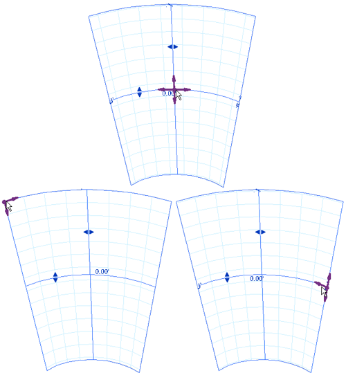

L'outil Justification du quadrillage s'accroche à l'un de ces emplacements sur une surface. Dans l'illustration suivante, notez la façon dont le positionnement de l'outil Justification du quadrillage ajuste l'emplacement des quadrillages UV.
