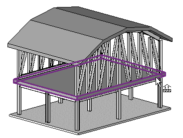

- Sélectionnez le toit ou le plancher.

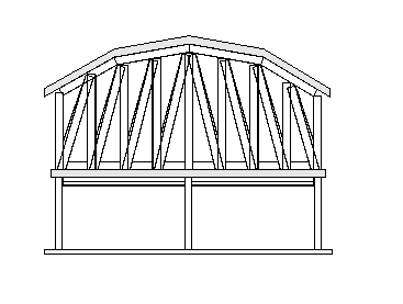

Sélection du toit/plancher |

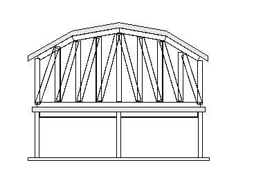

Ferme attachée |
| Membrures supérieures |
| Membrures inférieures |
La ferme est attachée.
