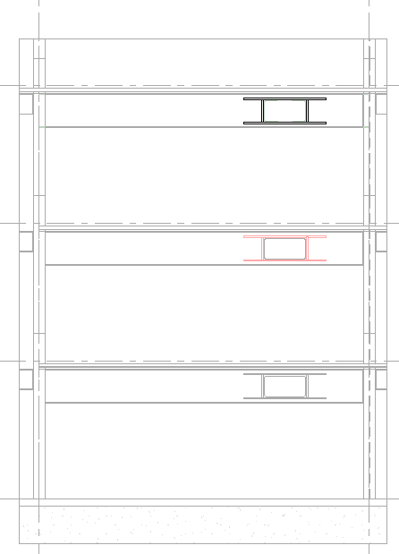

Le groupe de fonctions Modifier le collage s'affiche dans la zone de dessin. Les éléments nouvellement collés s'affichent dans la couleur de sélection définie, indiquant leur sélection pour un déplacement éventuel. Les autres éléments de la zone de dessin affichés en gris ne peuvent pas être modifiés en mode Modifier le collage.
En mode Modifier le collage, vous pouvez désélectionner et sélectionner des éléments spécifiques. Les éléments désélectionnés s'affichent en noir, alors que les éléments sélectionnés s'affichent en bleu (ou dans la couleur de sélection définie). Cet outil vous permet de déplacer un élément spécifique sans déplacer tous les éléments collés. Lorsque vous avez déplacé un élément collé, vous pouvez le désélectionner pour sélectionner un autre élément à déplacer à un emplacement souhaité.

Les éléments collés s'affichent en noir. En outre, les autres éléments de la zone de dessin, qui apparaissaient en gris en mode Modifier le collage, s'affichent désormais en noir.
