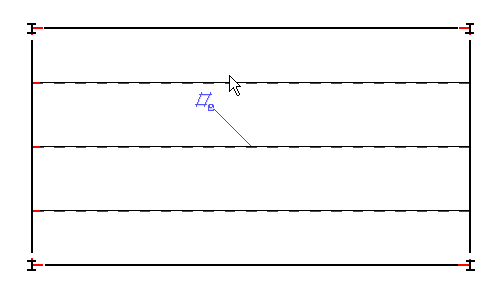

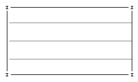

Système de poutre d'origine

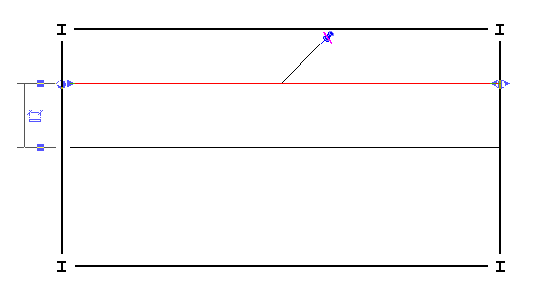

Système de poutre modifié

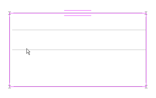

Utilisation de l'outil Restaurer le réseau de poutres
  1. Dans la zone de dessin, sélectionnez le système de poutre à restaurer.
  2. Cliquez sur l'onglet Modifier | Réseaux de poutresle groupe de fonctions ModeModifier la limite.
  3. Cliquez sur l'onglet Modifier | Réseaux de poutres > Modifier la limitele groupe de fonctions AjusterRéinitialiser le système.
  4. Cliquez sur l'onglet Modifier | Réseaux de poutres > Modifier la limitele groupe de fonctions ModeTerminer le mode de modification.
