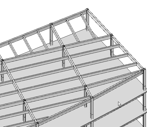

Revit StructureUn réseau de poutres (travées) constitue un élément d'ossature unique présentant une série de poutres individuelles placées en parallèle. Le système de poutre permet de délimiter rapidement une zone de structure nécessitant un support supplémentaire.
Exemple de réseau de poutres

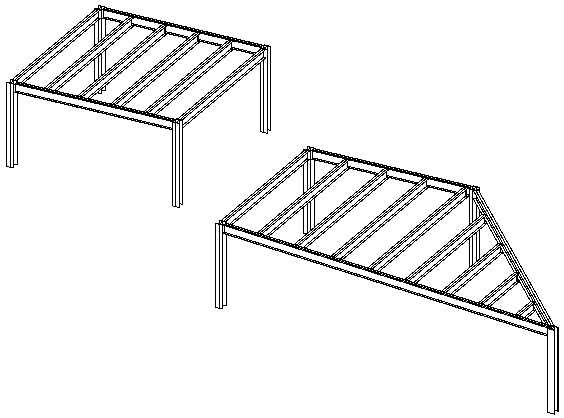

Les paramètres de système de poutre s'adaptent par rapport aux modifications apportées à la conception. Lorsqu'un poteau est repositionné, le système de poutre est automatiquement modifié en conséquence.
Exemple de réseau de poutres et d'adaptation paramétrique suite au repositionnement d'un poteau
