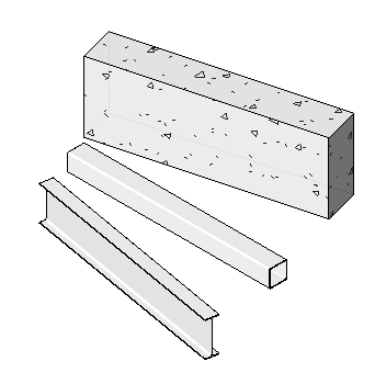

Les poutres sont des éléments structurels utilisés pour les applications porteuses. Les éléments de chaque poutre se définissent par le biais des propriétés de type de la famille de poutres concernée. En outre, vous pouvez modifier plusieurs propriétés d'occurrence afin de définir la fonction de la poutre.
Exemples de poutres

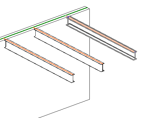

Les poutres peuvent être attachées aux autres éléments structurels d'un projet, notamment aux murs porteurs. Les poutres se rattachent aux murs porteurs lorsque la propriété Utilisation structurelle du mur est réglée sur Porteur ou sur Combiné.
Poutres attachées à un mur porteur

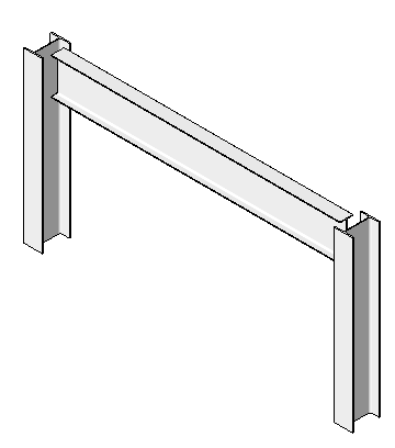

Pour dessiner des poutres entre deux points
Vous pouvez utiliser l'outil Quadrillage pour ajouter plusieurs poutres aux quadrillages sélectionnés lorsque des poteaux se trouvent également au niveau de travail.
Poutre entre deux points
