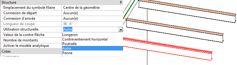

Revit détermine automatiquement la propriété Utilisation structurelle d'une poutre en fonction des éléments structurels qui supportent la poutre. L'utilisation structurelle choisie détermine le style de ligne de la poutre dans une vue dont le niveau de détail est faible.
L'utilisation structurelle peut être modifiée avant ou après l'insertion de la poutre. Modifiez l'utilisation structurelle à l'aide de la boîte de dialogue Styles d'objets. Pour plus d'informations, voir Styles d'objets. Vous pouvez inclure le paramètre d'utilisation structurelle dans une nomenclature d'ossatures, afin d'effectuer des calculs de quantités pour les longerons, les poutrelles, les pannes et les contreventements horizontaux. Pour plus d'informations, voir Définition des propriétés de la nomenclature.
Valeurs d'utilisation structurelle des poutres
Les poutres peuvent être attachées à d'autres éléments structurels, notamment aux murs porteurs. Pour plus d'informations, voir Murs porteurs.
La valeur par défaut du paramètre Utilisation structurelle peut être modifiée dans la palette Propriétés. Le tableau suivant répertorie les valeurs par défaut du paramètre Utilisation structurelle des poutres, selon les éléments connectés :
