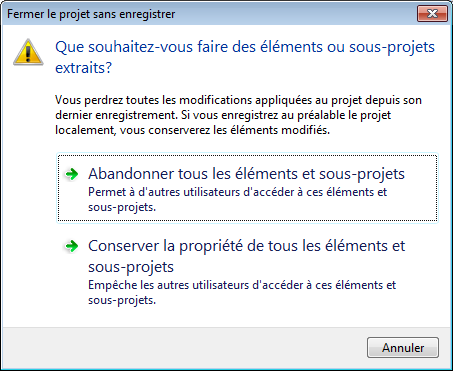

Ne pas enregistrer le projet
Cette option ignore toutes les modifications que vous avez apportées au modèle local. Elle n'a aucun effet sur votre dernier enregistrement du modèle local, mais elle restaure l'état du modèle local au dernier enregistrement et affiche la boîte de dialogue Fermer le projet sans enregistrer.
Vous pouvez choisir parmi les options suivantes :
- Cliquez sur Abandonner tous les éléments et jeux de travail pour que les autres aient accès aux éléments et aux jeux de travail aussi bien modifiés que non modifiés. Vous abandonnez tous les changements que vous avez apportés aux éléments que vous avez empruntés et aux jeux de travail que vous possédez.
- Cliquez sur Conserver la propriété de tous les éléments et sous-projets pour conserver la propriété de tous les éléments que vous avez empruntés et de tous les jeux de travail que vous possédez. Vous perdrez les modifications que vous avez apportées.
