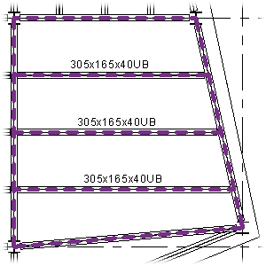

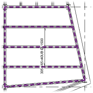

Etiquettes de structure du système de poutre Etiquettes de portée du système de poutre
Les étiquettes de structure sont des étiquettes d'ossature qui, par défaut, s'alignent parallèlement au sommet et au centre des poutres créées dans le système. Vous pouvez modifier l'emplacement de ces étiquettes en utilisant l'outil d'annotation de poutre. Voir Outil Annotations de poutre.
Les étiquettes de portée du système de poutre sont uniques aux systèmes de poutre. Cette famille (Structural Beam System Tag.rfa) se trouve généralement dans le dossier suivant :
%ALLUSERSPROFILE%\Autodesk\<nom et version du produit>\Libraries\<langue et paramètres régionaux>\Annotations\Structural
Ces étiquettes s'affichent en tant que flèches de portée perpendiculaires aux poutres créées dans le système. Leur libellé indique leur type d'ossature et leur espacement dans le système de poutre (type de poutre @ espacement).
