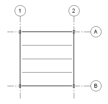

  1. Ouvrez la vue en plan analytique d'un niveau avec un modèle de plan d'ossature similaire à celui de l'illustration.

    Vue en plan d'une charge concentrée placée à l'aide du système de coordonnées du projet dans la direction Z négative.
