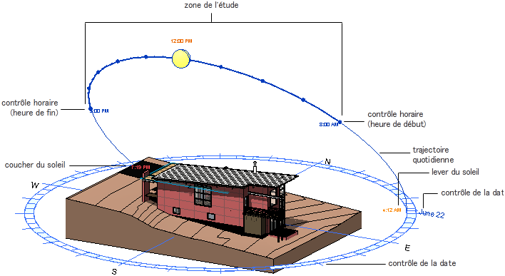

La trajectoire du soleil est une représentation visuelle de l'intervalle de mouvement du soleil dans le ciel à l'emplacement géographique que vous spécifiez pour un projet. A l'aide des commandes à l'écran de la trajectoire du soleil, vous pouvez créer des études d'ensoleillement en plaçant le soleil en tout point le long de sa trajectoire quotidienne et en tout point le long de son analemme (comme indiqué dans les illustrations et le tableau suivants).
Mode Un jour
Mode Toujours avec le soleil sélectionné
| Terme | Définition | Utilisation |
| Trajectoire quotidienne | Trajectoire en forme d'arc que le soleil suit dans le ciel au cours d'un jour donné. Visible en modes Toujours, Un jour et Plusieurs jours. | Toujours et Un jour : faites glisser le soleil le long de la trajectoire quotidienne pour modifier l'heure ou faites glisser la trajectoire quotidienne pour modifier la date. Plusieurs jours : faites glisser une trajectoire quotidienne pour modifier la date de début ou de fin de l'étude. |
| Analemme | Trajectoire en forme de 8 qui représente la position du soleil dans le ciel à la même heure chaque jour au cours de l'année. Visible en modes Toujours, Un jour et Plusieurs jours. | Faites glisser le soleil perpendiculairement à la trajectoire quotidienne et le long de l'analemme pour modifier la date. |
| Zone de l'étude | Zone en surbrillance de la trajectoire du soleil représentant la date et l'heure spécifiées (ou la plage de dates et la plage horaire spécifiées). Visible en modes Un jour et Plusieurs jours. | Un jour : faites glisser l'une ou l'autre extrémité de l'intervalle de temps spécifié pour augmenter ou diminuer la période de l'étude. Plusieurs jours : faites glisser une limite de la zone d'étude mise en surbrillance pour augmenter ou diminuer la période de l'étude ou faites glisser la surface entière de la zone d'étude à un nouvel emplacement dans la zone totale de soleil. Pour modifier l'heure de début et de fin tout en conservant le même intervalle de temps, faites glisser la surface le long des trajectoires quotidiennes. Pour modifier l'heure de début et de fin tout en conservant le même intervalle de date, faites glisser la surface le long de l'analemme. |
| Zone totale du soleil | Surface ombrée représentant la région du ciel (au-dessus de l'horizon) dans laquelle le soleil se déplace tout au long de l'année à l'emplacement géographique spécifié. Visible en modes Toujours, Un jour et Plusieurs jours. | Placez le curseur sur le soleil et maintenez le bouton gauche de la souris enfoncé pour afficher la zone totale du soleil. Déplacement du soleil : faites glisser le soleil en tout point de la zone d'étude pour modifier la date et/ou l'heure. |
| Boussole au sol | Cercle segmenté et placé sur le plan du sol du modèle, qui délimite la trajectoire du soleil et affiche l'orientation du projet par rapport au nord géographique. Visible dans tous les modes d'étude d'ensoleillement. | La boussole au sol indique le nord géographique et ne change pas si vous modifiez l'orientation du projet. Lorsque vous utilisez l'outil ViewCube pour ajuster l'orientation du modèle dans la vue, la boussole au sol se déplace avec le modèle, car elle fait partie intégrante de la vue. |
