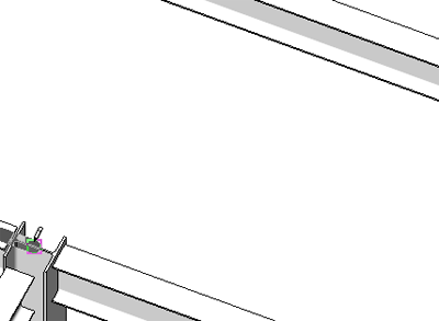

  5. Dans la barre des options, sélectionnez Accrochage 3D. L'accrochage 3D permet aux poteaux porteurs que vous insérez de s'accrocher à des points n'appartenant pas au plan de construction de la vue, par exemple des poteaux situés dans différentes élévations.

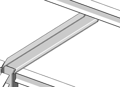

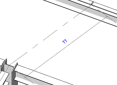

  6. Cliquez sur un élément structurel au choix ou sur l'extrémité d'un élément pour placer le premier point du poteau.
  7. Cliquez sur un autre élément structurel pour placer le poteau.
  8. Le poteau est placé entre les deux éléments structurels.
