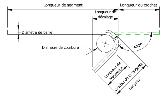

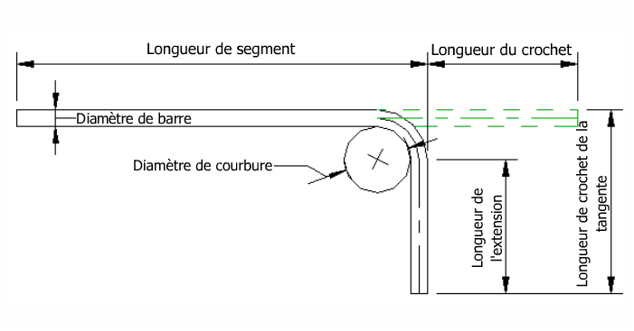

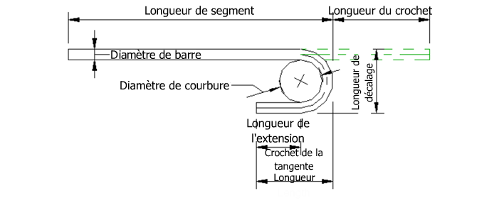

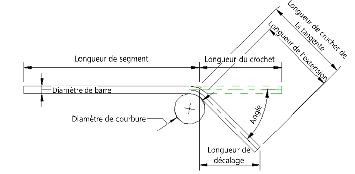

Vous définissez les paramètres de longueur de crochet d'armature dans la boîte de dialogue correspondante. Pour y accéder, cliquez sur le bouton de modification des longueurs de crochet dans les propriétés du type d'armature. Voir Propriétés de type d'armature. Vous pouvez rechercher des diagrammes de ces paramètres dans les images sous le tableau suivant.
| Nom | Description |
| Type de crochet d'armature | C'est une liste élaborée automatiquement et répertoriant les crochets d'armature valides pour ce type d'armature. Si cette option est activée, le type de crochet est visible dans les paramètres Crochet au début et Crochet à la fin de l'armature. Voir Propriétés d'une occurrence d'armature. |
| Calcul automatique | Désactivez cette option pour remplacer le calcul automatique de la longueur du crochet et de la longueur du décalage. |
| Longueur du crochet | Affiche la longueur du type de crochet. |
| Longueur de la tangente | Affiche la longueur de tangente du type de crochet. |
| Longueur de décalage | Affiche la longueur de décalage du type de crochet. Ce paramètre facultatif sert principalement à la création de nomenclatures. |
Les images suivantes décrivent les paramètres qui définissent un crochet d'armature.
