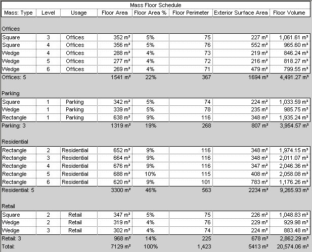

Après avoir créé des sols de volumes, vous pouvez créer une nomenclature les répertoriant. Les nomenclatures de sols de volumes permettent d'attribuer des utilisations ou d'analyser le modèle. Si vous modifiez la forme du volume, la nomenclature de sols de volumes est automatiquement mise à jour.

La nomenclature s'affiche dans la zone de dessin. Si vous incluez le champ Utilisation dans la nomenclature, vous pouvez attribuer une utilisation à chaque sol de volume de la nomenclature.
