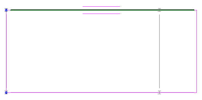

Commencez par une baie similaire à celle de la vue en plan partielle ci-dessous.
Vue en plan partielle
  1. Cliquez sur l'onglet Structurele groupe de fonctions StructureSystème de poutre.
  2. Cliquez sur l'onglet Modifier | Placer Réseau de poutresle groupe de fonctions Système de poutreEsquisser un système de poutrele groupe de fonctions Dessiner (Choisir des supports) pour sélectionner les limites du système de poutre ou sur (Choisir des lignes) pour esquisser les limites du système de poutre.
  3. Une fois la limite créée, cliquez sur l'onglet Modifier | Créer une limite pour le système de poutrele groupe de fonctions ModeTerminer le mode de modification.

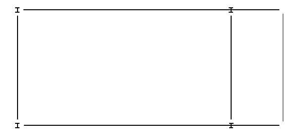

    Le système de poutre en porte-à-faux s'affiche.
    Système de poutre en porte-à-faux achevé
