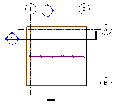

  5. Esquissez les charges linéiques adéquates dans le modèle, par exemple le long d'une poutrelle. Pour plus d'informations sur les esquisses et les outils d'esquisse, voir Esquisse.
    Vue en plan d'une charge linéique le long d'une poutrelle, placée à l'aide du système de coordonnées du projet dans la direction Z négative.
