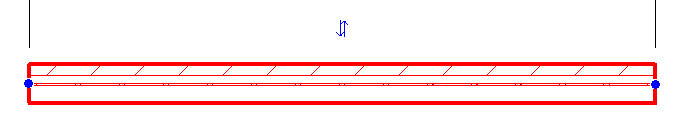

Mur composé dans une vue en plan, avant inversion

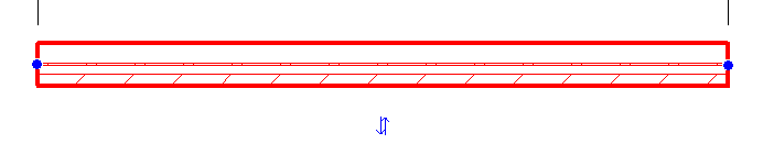

Mur composé après inversion (la première couche et la dernière couche ont changé de position)
