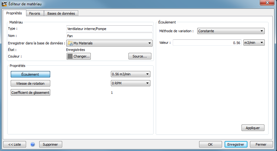

Pour ouvrir la boîte de dialogue d'édition rapide de matériaux, cliquez sur Modifier dans le menu contextuel Matériaux :
Changez le Type à Ventilateur interne/Pompe
Sur la ligne Matériau , cliquez sur Modifier...
Saisissez le nom Ventilateur dans le champ Nom.
Sélectionnez Mes matériaux à partir du menu Enregistrer dans la base de données .
Cliquez sur le bouton Ecoulement.
Méthode de variation = Constant
Valeur = 0.56. Unités = m3/min.
Cliquez sur Appliquer .
Remarque : Pour cet exercice, nous utilisons une vitesse de rotation de valeur nulle et le coefficient de glissement par défaut.
Cliquez sur Save (Enregistrer).
Cliquez sur OK .
