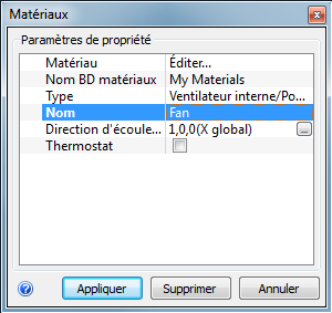

Sélectionnez le ventilateur
Ouvrez la boîte de dialogue d'édition rapide Matériaux en appliquant l'UNE des méthodes suivantes :
Nom BD matériaux = Mes matériaux
Type = Ventilateur interne/Pompe
Nom = Ventilateur
Cliquez sur le bouton X dans la boîte de dialogue Direction de l'écoulement.
Remarque : La direction d'écoulement doit être dans la direction X positive (1, 0, 0).
Cliquez sur Appliquer .
