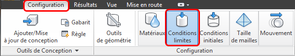

1. Cliquez sur Conditions limites à partir de l'onglet Configuration.

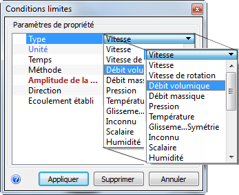

Remarque : Commençons par appliquer la condition de débit volumique.

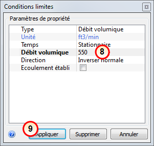

6. Dans la ligne Type, sélectionnez Débit volumique.
7. Dans la ligne Unité, sélectionnez pi3/min.
8. Dans la ligne Débit volumique, saisissez 550.
Remarque : Il s'agit de l'écoulement proposé pour l'espace en fonction des caractéristiques du système de traitement d'air.
9. Cliquez sur Appliquer.

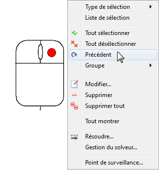

Remarque : Passons maintenant à la condition de température.
10. Cliquez avec le bouton droit de la souris n'importe où hors du modèle et sélectionnez Précédent.
Remarque : Il existe plusieurs méthodes pour sélectionner la surface d'entrée, mais nous avons choisi d'utiliser l'élément de menu Précédent du menu contextuel.

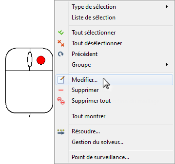

11. Cliquez avec le bouton droit de la souris n'importe où à proximité du modèle et sélectionnez Modifier...

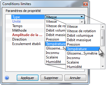

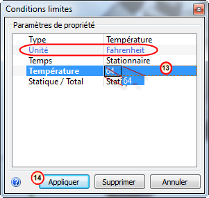

12. Dans la ligne Type, sélectionnez Température.
13. Vérifiez que le champ Unités contient la valeur Fahrenheit. Dans la ligne Température, saisissez 64.
14. Cliquez sur Appliquer .

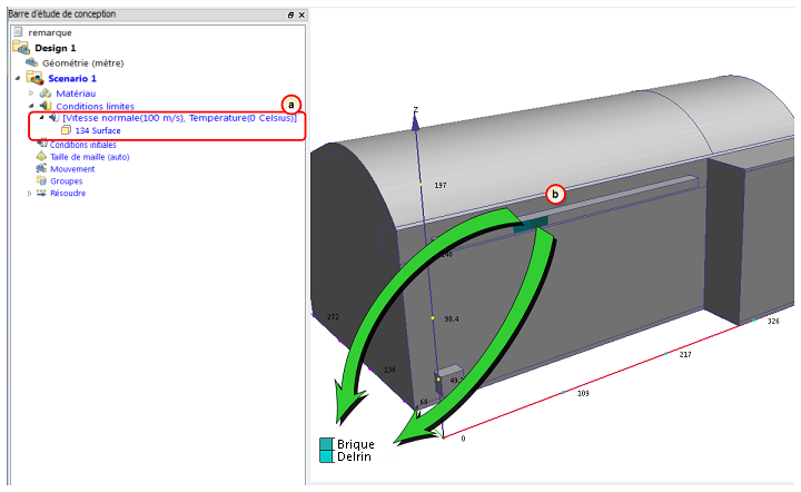

Voici ce que vous devriez voir
15. Pour vérifier que les deux conditions limites sont correctement affectées à l'alimentation, vérifiez la barre Etude de conception et les bandes de couleur sur la surface d'alimentation :
