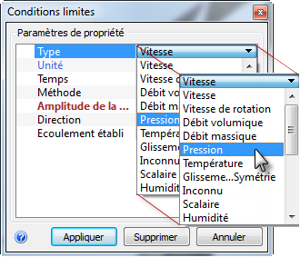

Cliquez sur Modifier dans le panneau contextuel Conditions limites :
3. Dans la ligne Type, sélectionnez Pression.

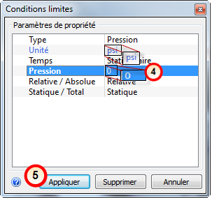

4. Laissez pour l'unité le réglage Psi et la valeur de Pression = 0.
5. Cliquez sur Appliquer.
Remarque : Cette option définit une pression statique de 0, qui simule la sortie vers la gaine de retour.

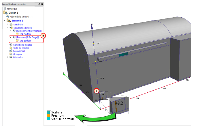

A quoi cela devrait ressembler ...
6. Pour vérifier que la condition aux limites est correctement appliquée au retour, vérifiez la barre Etude de conception et la bande de couleur de la surface :
