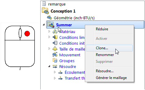

Comme nous l'avons dit précédemment, Upfront CFD traite de l'évolution du produit à travers plusieurs itérations de conception. Jusqu'à présent, nous nous sommes occupés de la configuration du scénario Eté. Au lieu de recommencer les mêmes étapes pour créer le scénario Hiver, nous allons simplement cloner le scénario Eté et modifier uniquement les paramètres qui sont différents.
1. Dans la barre Etude de conception, cliquez sur Eté avec le bouton droit de la souris et choisissez Clone...
2. Saisissez le nom Hiveret cliquez sur OK.

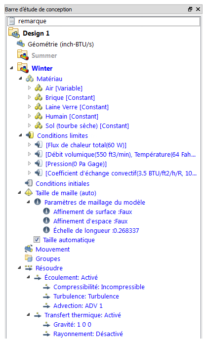

3. Dans la barre Etude de conception, vous devez voir s'afficher le scénario Hiver.

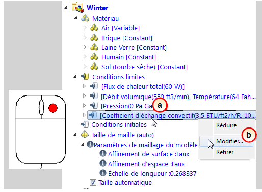

Remarque : Tous les paramètres définis pour le scénario Eté doivent également être affectés au scénario Hiver. Dans les deux étapes suivantes, nous allons modifier la température d'alimentation et la température extérieure de référence.

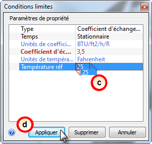

4. Modifiez la température extérieure de référence.

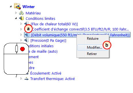

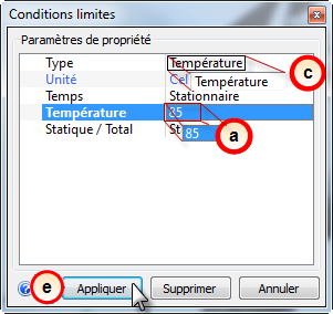

5. Modifiez la température d'alimentation :

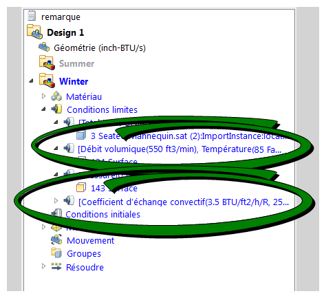

Voici ce que vous devriez voir
La barre Etude de conception du scénario Hiver devrait contenir les deux valeurs mises à jour. Toutes les autres valeurs devraient être les mêmes que dans le scénario Eté.
