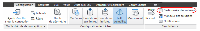

Dans cette étape, vous allez résoudre l'écoulement pour les deux scénarios. Au lieu d'avoir à lancer le second scénario après le premier est terminé, vous utiliserez la Gestion du solveur pour exécuter l'un après l'autre, automatiquement.
1. Pour ouvrir la Gestion du solveur, cliquez sur Configuration(onglet) > Simulation(panneau) > Gestion du solveur.

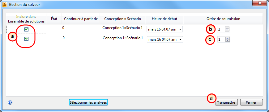

2. Lancez les simulations.
- a. Cochez la case Inclure dans Ensemble de solutions pour les deux modèles.
- b. Changez la valeur d'Ordre de soumission pour le scénario d'été sur 2.
- c. Changez la valeur d'Ordre de soumission pour le scénario d'hiver sur 1.
- d. Cliquez sur Transmettre.
Remarque : Nous avons modifié l'ordre de soumission car le scénario d'hiver est déjà ouvert et il semble donc plus logique de l'exécuter en premier.
Remarque : Notez que les deux simulations vont automatiquement être exécutées en série.

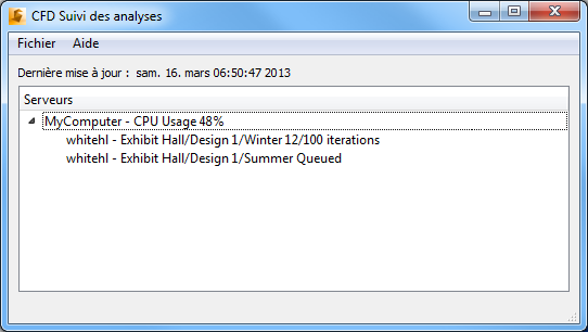

Remarque : Une autre manière de suivre la progression de la simulation est le suivi des analyses...

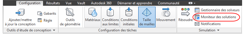

3. Pour ouvrir le suivi des analyses, cliquez sur Configuration(onglet) > Simulation(panneau) > Moniteur des solutions.
Remarque : Cette option affiche la conception actuellement en cours d'exécution et l'itération actuelle. (Le Moniteur permet de suivre les procédures, même si vous fermez l'interface utilisateur.)

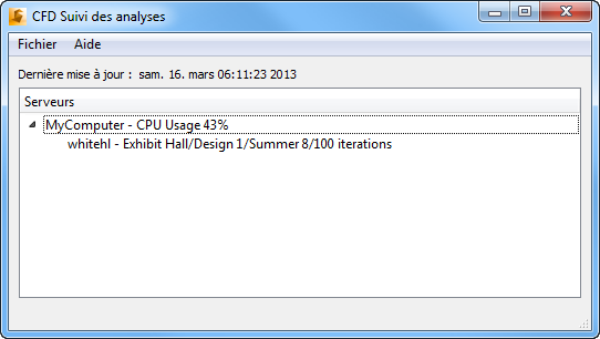

Le scénario d'été est démarré automatiquement après la fin du scénario d'hiver. Le suivi des analyses change pour afficher :

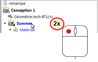

4. Pour surveiller la progression du scénario d'été, cliquez deux fois sur été dans la barre Etude de conception.
Remarque : Patientez jusqu'à ce que le suivi des analyses CFD indique que le scénario d'été a démarré avant de réaliser cette opération.

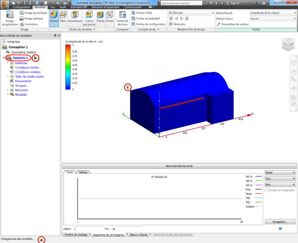

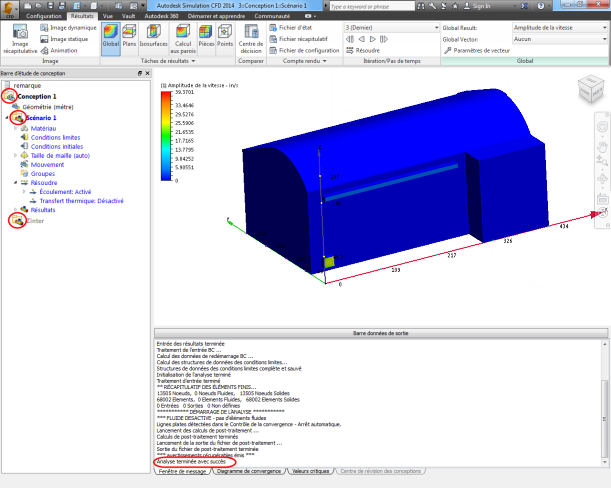

Remarque : Lorsque les deux simulations sont terminées, les icônes "Exécution" deviennent invisibles dans la barre Etude de conception et "Analyse terminée avec succès" s'affiche dans la barre données de sortie :
5 . Si vous n'avez pas cliqué deux fois sur le scénario d'été dans la barre Etude de conception alors qu'il était en cours d'exécution (l'étape 4), vous devriez le faire maintenant. (Cela permet de s'assurer que les résultats de l'été sont chargés dans l'affichage.)
