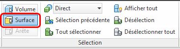

Réglez le mode Sélection sur Surface à partir de l'onglet Configuration :

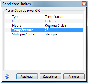

Ouvrez la boîte de dialogue d'édition rapide Conditions limites en appliquant l'UNE des méthodes suivantes :
Type = Pression
Unité = Pa ; pression = 0
Cliquez sur Appliquer .
Sélectionnez à nouveau l'entrée.
Type = Température
Unités = Celsius
Température = 25
