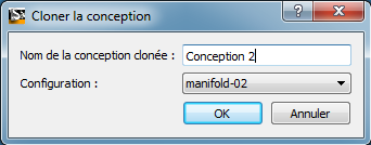

Cliquez avec le bouton droit de la souris sur Design 1 et sélectionnez Clone...
Entrez Design 2 comme nom de la conception et sélectionnez manifold-02 sous Configuration
Cliquez sur OK .

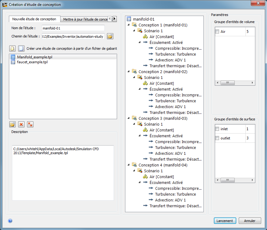

Remarque : L'étude de conception doit être similaire à celle-ci :
Cliquez sur Lancer pour créer l'étude de conception dans Autodesk Simulation CFD.
