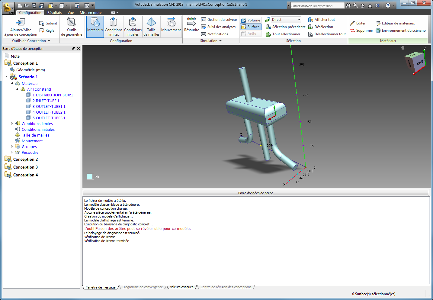

L'étude de conception a été créée dans Autodesk Simulation CFD ; elle se compose de quatre conceptions. Chaque conception comporte un scénario qui est totalement défini sur la base des conditions limites et des matériaux :

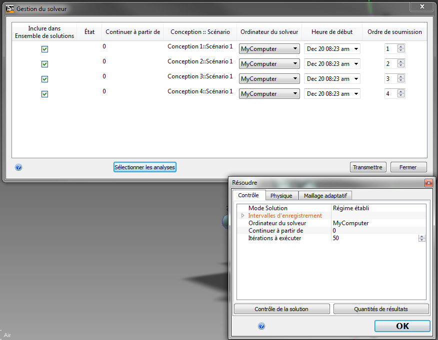

Pour ouvrir la Gestion du solveur, cliquez avec le bouton droit à l'extérieur du modèle et sélectionnez Gestion du solveur...
Cliquez sur le bouton Sélectionner les analyses pour exécuter tous les scénarios au lancement.
Remarque : Par défaut, chaque scénario exécute 100 itérations.
Pour réduire le nombre d'itérations (par souci de concision), cliquez sur un nom de scénario et modifiez la boîte de dialogue Solveur. Cliquez sur OK .
Répétez pour tous les scénarios, selon les besoins.
Cliquez sur Transmettre pour démarrer les analyses.
Remarque : Les quatre scénarios seront exécutés dans l'ordre spécifié dans la colonne Ordre de soumission.

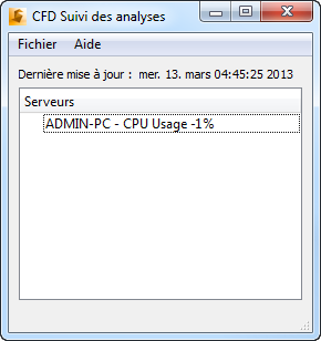

Pour visualiser l'état de chaque scénario, cliquez sur Suivi des analyses à partir de Configuration (onglet) > Simulation (panneau) :
Pour en savoir plus sur le suivi des analyses...
