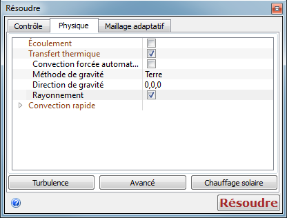

Cliquez sur l'onglet Physique.
Écoulement = Désactivé
Transfert thermique = Activé
Rayonnement = Activé
Cliquez sur le bouton Chauffage solaire.

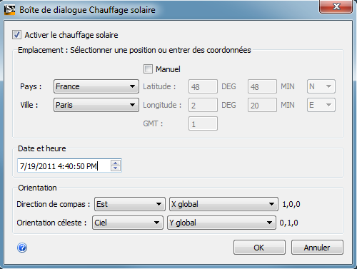

Cochez Activer le chauffage solaire.
Sélectionnez un Pays et une Ville.
Définissez une Date et une Heure.
Remarque : Le modèle est orienté de sorte que le paramètre par défaut (Direction est) correspondant à X global est approprié. Vous pouvez modifier cette orientation si vous le voulez.
Cliquez sur OK .
