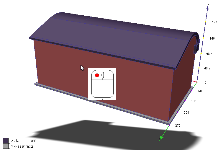

Par défaut, vous ne pouvez pas voir la pièce air. Elle est bloquée par le mur.
1. Pour voir l'air, masquez le mur en maintenant la touche Ctrl enfoncée tout en cliquant dessus avec le bouton central :
2. Sélectionnez la pièce d'air en cliquant dessus avec le bouton gauche de la souris :

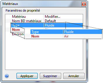

Cliquez sur Modifier dans le panneau contextuel Matériaux :
4. Dans la boîte de dialogue d'édition rapide de matériaux, vérifiez que le Type est défini sur Fluideet le Nom sur Air.

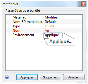

5. Dans la colonne Environnement, cliquez sur Appliqué...

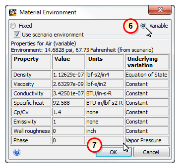

6. Dans la boîte de dialogue Environnement, cliquez sur Variable
Cliquez sur OK .
Remarque : Dans les étapes 6 et 7, nous avons modifié la définition du matériau air pour autoriser la variation des propriétés en fonction de la température. Cette opération est nécessaire car la flottabilité est importante dans le mouvement d'air dans le hall d'exposition.

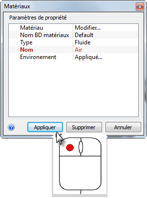

8. Cliquez sur Appliquer dans la boîte de dialogue d'édition rapide Matériaux.
A quoi cela devrait ressembler ...

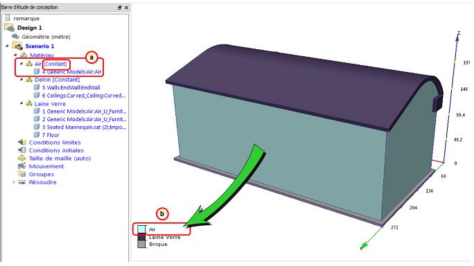

9. Pour vérifier que le matériau Air est affecté correctement, vérifiez la barre Etude de conception et la couleur de la pièce :
Remarque : Lorsque tout est correct, passez à l'étape suivante. S'il y a un problème, le moment est opportun pour le résoudre.
