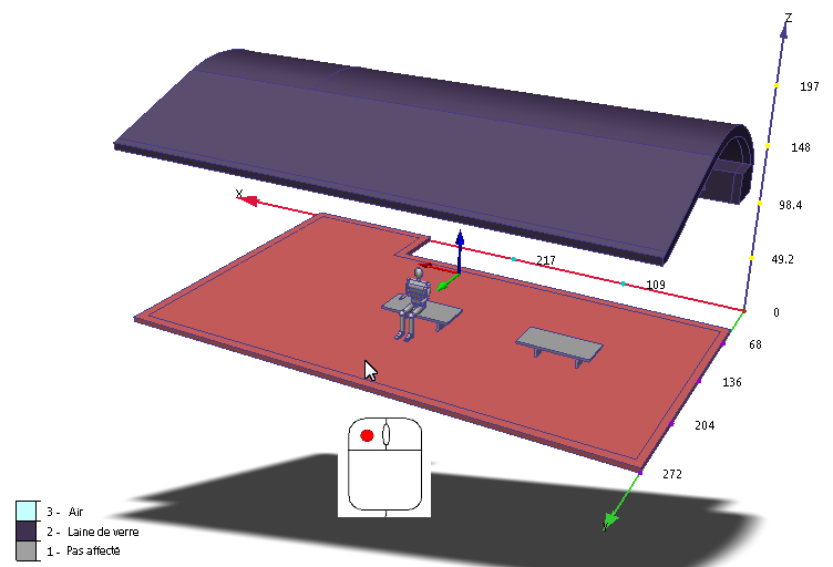

1. Pour accéder au sol, maintenez la touche Ctrl enfoncée et cliquez avec le bouton central de la souris sur la pièce Air.
Remarque : Cela facilite la sélection du sol.
Sélectionnez la pièce Sol en cliquant dessus avec le bouton gauche de la souris.

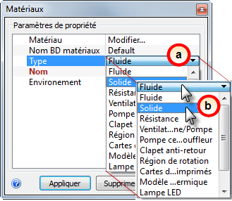

3. Cliquez sur Modifier dans le panneau contextuel Matériaux :
4. Dans la boîte de dialogue d'édition rapide Matériaux, sélectionnez le type de matériau.

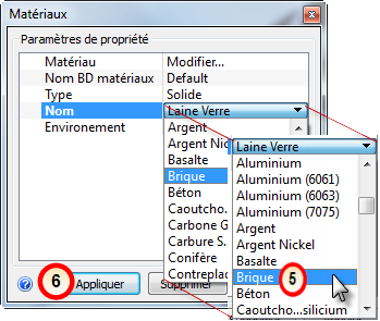

5. A partir du menu Nom, sélectionnez Brique.
Cliquez sur Appliquer.

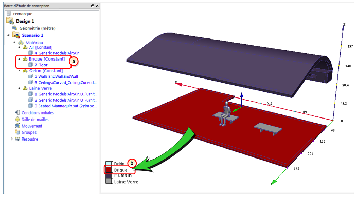

7. Pour vérifier que le matériau Brique est affecté correctement, vérifiez la barre Etude de conception et la couleur de la pièce :
Remarque : Lorsque tout est correct, passez à l'étape suivante. S'il y a un problème, le moment est opportun pour le résoudre.
